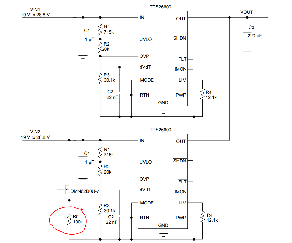

我已经查看了 TPS2663数据表以及应用报告 SLVA811A 使用负载开关和电子保险丝的电源多路复用。
我想知道如何为 eFuse2设置 OVP 阈值。 应用报告简单地说:"请注意、次级电子保险丝 OVP 功能不会因从 dVdt 到 OVP 的源跟随器配置而牺牲。" 但它不会说明它从何处获取 OVP 阈值。 由于只有100k 下拉电阻(R5)、OVP 电压看起来只是接地、无法确定 VIN2是否超过所需的阈值。
如果您将一个额外的 R1 + R2串联电阻器与 DMN62D0U-7并联、则会为 eFuse2创建一个具有所需 OVP 阈值的分压器。
对于我的应用、我要将 OVP 阈值设置为+55V、如果您将 OVP 引脚接地、则该阈值远高于数据表中规定的默认34V。
感谢你的帮助。

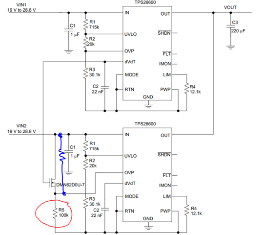

    您好、Matt、
    感谢您的支持!
    请使用如下所示的其他电阻 器在第二个通道上设置 OVP。
    此致、Rakesh
