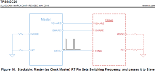

    他们希望在用于0.85V @ 50A 应用的5个双可堆叠 TPS543C20实例中使用该器件。 WEBENCHRegistered 电源设计器支持单个 TPS543C20器件,但不支持电压和电流共享模式下的两个器件,则需要在可堆叠主从器件设计中支持50A,如下所示。
    您是否了解有关此设计的参考设计、或者是否有方法在 Webench 中类似此设计?
    在 Webench 中对其进行仿真的最佳方法是创建一个具有一半输出电容的单相25A 设计并施加1/2的瞬态负载。
    TPS543C20产品文件夹中提供了许多两相参考设计以及一个两相评估板设计和开发工具
