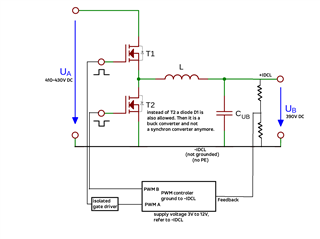

我正在寻找用于开关降压转换器(或同步转换器)的控制器。 输入电压为390V 至410V、输出电压应为380V。 因此、我将需要一个用于栅极的驱动器和一个隔离变压器。 但首先、我需要一个控制器。 因此、我正在寻求您的帮助、以找到合适的解决方案。
T1 (和 T2)的栅极将通过隔离式驱动器连接到我要查找的控制器。
根据客户的说法、控制器的电源可以 是3.3V、12V 或24V。

    附件您可以找到上面绘制的原理图、但添加了一些其他信息。 我们需要一个电压控制降压转换器(或同步转换器)。
    隔离式驱动器是您的理想选择、但我也需要具有电压模式的 PWM 控制器。 电流模式对我们的情况没有用处。 UCC28501似乎具有电流模式、但不具有电压模式。

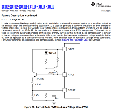

    TI 通用电流模式 PWM 控制器可通过将斜坡馈入 CS 引脚来设置 VMC、它们不是特定于拓扑的、因此可用于反激式、正向、降压、升压等 为 VMC 配置 CMC 是我们的数据表中详述的一项功能、如下所示。 此外、任何 UCC35xxx 都是 VMC 特定的(在器件型号中、5与8决定 CMC 与 VMC)。 UCC35706 是 TI 的 VMC 专用 PWM 控制器示例。 以下是所有 TI 通用 PWM 的参数搜索结果、这些 PWM 是 VMC 或 CMC、可以配置为 VMC。
    我在原理图中看到的其他挑战:
    1. PWM 的电源电压(VCC)被指定为3V-12V。 请注意您选择的任何 PWM 的 UVLO (开/关)、因为它们不会开启或在低至3.3V 的电压下运行。   UCC2813-3 的 UVLO 最低、为4.1 VN/3.6 Voff、但绝对最大值限制为12V。希望您无需能够从3.3V 的低 VCC 开始
    2. 对于同步降压转换器、当您引入高侧隔离式栅极驱动器、但在低侧 SR 上使用直接驱动时、高侧和低侧之间将存在延迟不匹配。 为了避免可能的交叉传导、您需要匹配高侧和低侧之间的栅极驱动延迟。 这将包括为低侧 SR 引入栅极驱动延迟。 如果在低侧使用二极管(非同步降压)、则电路没有问题、因为它会被消耗。
