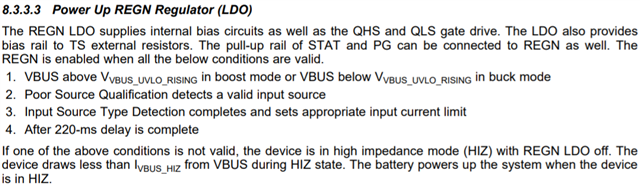

    您好、Enrico、
    我有几个问题需要进一步调查:
    1) 1)是否有从 REGN、PMID 或 SYS 消耗电流的外部负载? 如果是、请立即移除负载、以便我们可以隔离 BQ25886充电器电路以进行调试。
    2) 2) 2)您能否捕获在同一图中显示 VBUS、PMID、REGN 和/PG 的高分辨率示波器波形? 下面显示了打开 REGN 时必须满足的条件。 根据您的数字捕捉、可以看出 VBUS 被显著下拉、看起来糟糕的源认证可能会失败。 您的输入源的电压和电流能力是多少?
    3) 3)请确认工作原型板和故障生产板之间的任何原理图差异。 您提到 L2已更改、但是否存在任何其他组件值差异?
    Angelo

    您好、Enrico、
    IC 背面的散热焊盘必须焊接到 GND。 请参阅数据表第11节中的布局指南。
    另请遵循下面的原理图检查清单文档。 对于 PMID 电容、至少需要10uF、我们建议不超过40uF。 因此、请将 C33改回22uF。
    e2e.ti.com/.../7318.BQ2588x-Schematic-Checklist.pdf
    您能否捕获显示 VBUS、IBUS、VBAT 和 IBAT 的示波器波形(不是逻辑分析仪捕捉)? 我想查看当 VBUS 从5V 降至4.4V 时、从适配器汲取的电流大小。 此外、我无法看到您的原理图中有多少 VBUS 电容。
    最后、您需要的充电电流是多少? 我想确认您的 ICHGSET 电阻器值是否正确。
