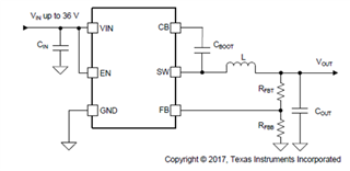

我的客户希望确定 TPS560430Y 的结温(2.1MHz)
设计参数为:
  • VIN = 20 - 30V
  • Vout = 5V
  • Iout = 0 - 0.6A
  • TA = 0 - 60°C
  • L = 4.7uH
  • COUT = 10uF
  • RFBT = 120k
  • RFBB = 30k
问题:
  • 如何计算结温?
  • 应使用哪个热阻或参数?
  • 如何计算 TPS560430Y 的损耗(包括开关损耗和导通损耗)?
奥比那。
    尊敬的 Obinna:
    随附的是适用于以下请求的出色应用报告。
    报告详细介绍了每一个术语的含义。 thetaJA 是最重要的参数、也是最难计算、估计或测量的参数。 此外、您还需要使用电感器的 DCR 来计算电感器中的损耗。 我运行了一个快速 WEBENCH 仿真、它显示了30V 输入、5V 输出、0.6A 输出电流、IC Tj = 119.98°C
    Alejandro
    e2e.ti.com/.../snva951.pdf
