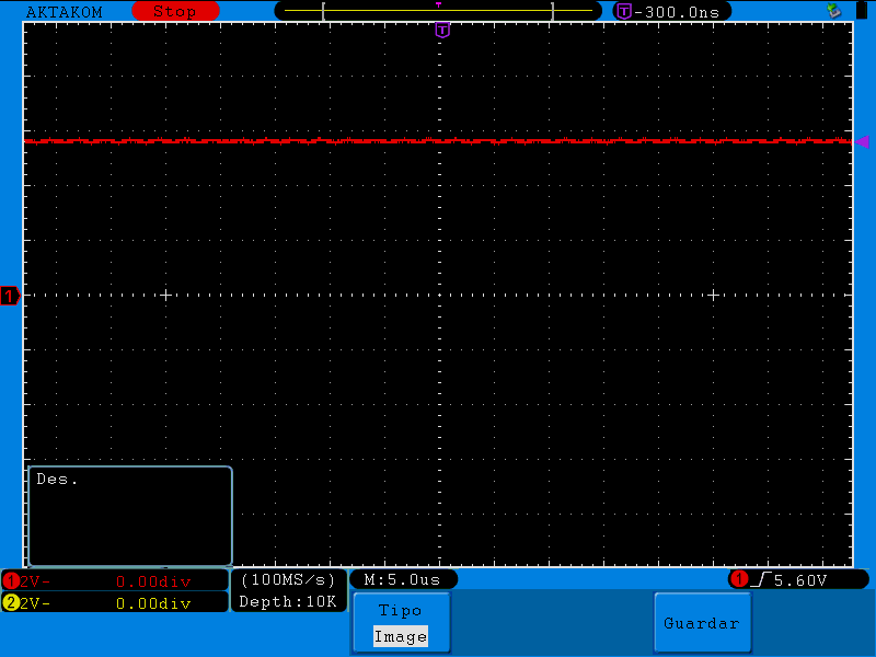

    这是我与 LM2576稳压器一起使用的电路
    这是我在来自 LM2576稳压器的 Cout 上得到的测量值。
    这些是您请求的测试结果。
    1、更改100uF 陶瓷电容的 Cout。
    这是更改前的示波器测量值:
    这是在将 Cout 交换为100uF 钽电容器后在电容器上进行的示波器测量。
    这是在将 Cout 交换为100uF 陶瓷电容器后在电容器上进行的示波器测量

    这很奇怪。 我已在内部与团队联系以获得进一步的意见、但同时:当切换为陶瓷电容器值时、您是否测试了是否发生了任何故障? 提高陶瓷电容器值会怎么样? Sincewe 希望 COUT = 100uF 的有效电容、并且目前它可能会降额太低。
    Alejandro
    您好、iAlejandro、
    我使用100uF 陶瓷电容器进行了测试、该器件的复位与电解电容器的复位相同。
    然后、我使用200uF COUT (两个100uF 电容器并联)进行了第二次测试、这次器件未复位、工作正常、执行此测试10次。
    我使用1000uF 钽电容器进行了第三次测试、但器件也会重新启动。
    我应该在 Cout 中使用陶瓷电容器、但该电容器的正确值是多少?
