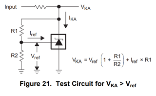

我将使用 TL431生成基准电压轨。 我发现结果比计算结果低大约150mV。 我将使用数据表中图21所示的计算方法、其中考虑了 IREF 泄漏。

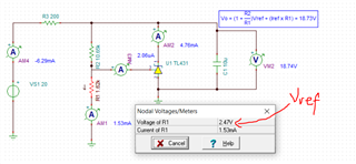

在下面的示例中、我希望这个方程式中的电压为18.9V。 不过、在 TINA 中进行仿真时、我看到电压大约为18.74V。 您能否建议此偏移/不精确度的来源?
将 R2和 R3增加10倍可显著改善结果。
非常感谢
    如图21所示,公式为 VKA = Vref (1+R1/R2)+ Iref*R1。 我也在我的末端仿真了电路、输出符合预期。

    您好、Abhishek、
    感谢您运行此仿真、我很高兴您能看到一致的结果。
    我可以问为什么 Vref 为2.47V 吗? 典型值列为2.495V。 我看到数据表中列出了2.47V 作为 Vref min、但我也在各种硬件上看到了这一点、因此我很不幸运在硬件上也能看到这一点、这似乎令人惊讶。
    我可以增加 R1值、但理想情况下、我理解为什么我们在这里看到 Vref min。

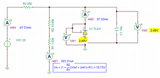

    您好 PJs、
    请注意、Vref 电压是在没有电阻器反馈网络的情况下定义的、如图20 (如下所示)所示。
    当我从仿真中移除反馈电阻器时、 我可以看到基准电压恢复为典型值。
     基准电压的变化与阴极电压的变化之比是我们应该考虑的规格、其中 VKA > Vref。 通过使用此参数、我们可以计算 Vref 相对于 VKA 变化的变化。 此参数还告诉我们、随着 VKA 增大、Vref 线性减小。
    希望这能解答您的问题!
