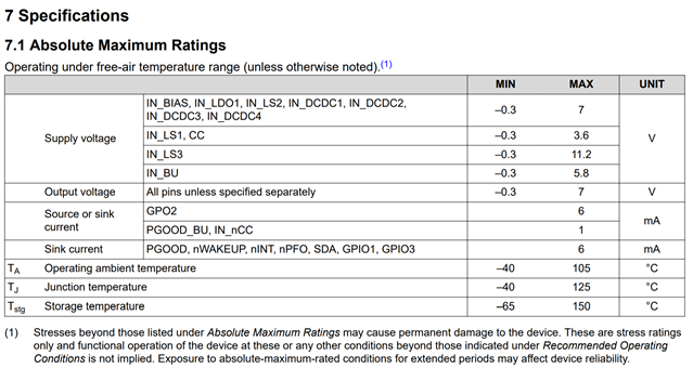

有人能告诉我 TPS6521825数字输入引脚的最大输入电压是多少? 数据表中没有这样说。 具体而言、我想知道 PFI、PB、PWR_EN、SDA、SCL、 GPIO1 (配置为输入时)、GPIO3 (配置为输入时)和 AC_DET。 这些是否都具有相同的最大电压? 它是 IN_BIAS + 0.3V 还是有所不同?

    数据表规定、除非另有说明、否则所有引脚的绝对最大值均为7V;这是您在上面列出的引脚的指南。

    感谢您的回复。 您是否在讨论表7.1中的信息? (粘贴在下面)我不确定是否对这些引脚施加了-0.3至7V 的额定值、因为它显示"输出电压"。 但是、除非有任何其他信息、否则我将使用该电压范围作为指导。

    我建议参考几乎完全相同的 TPS65210D0表、这是具有不同 OTP 设置的同一父级 TPS65218xx 器件。 该器件还列出了最大输入电压。

    哦、太棒了。 我要这个。 谢谢 Emily!
