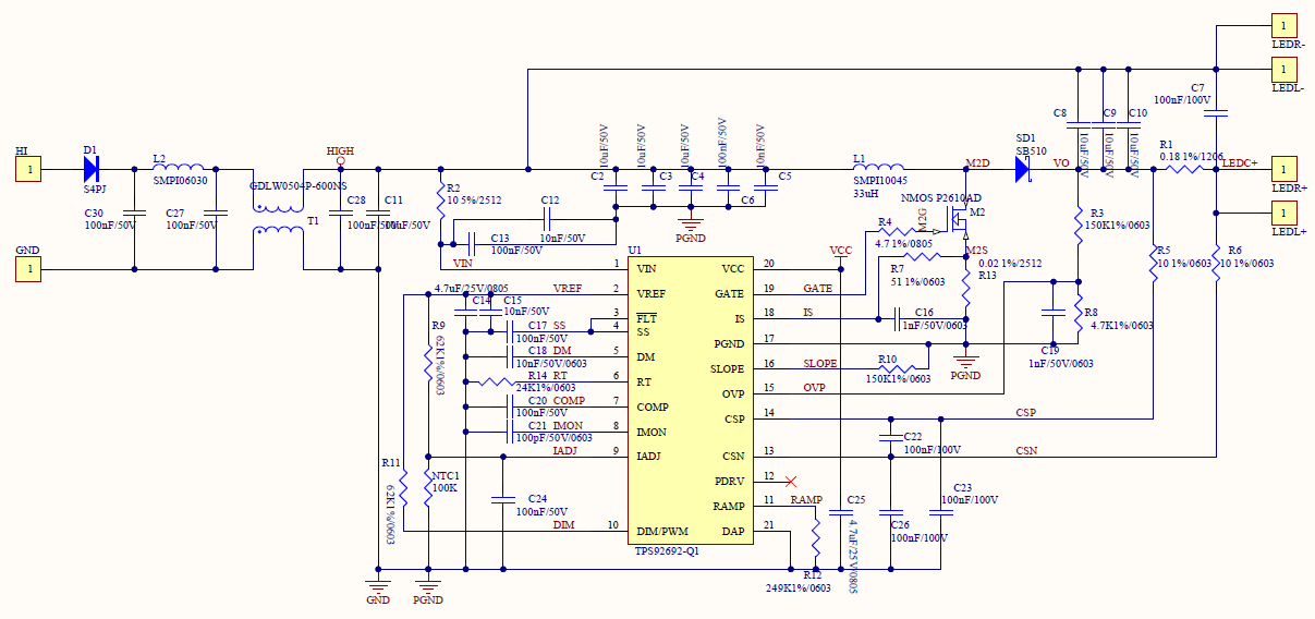

    原理图如下所示:

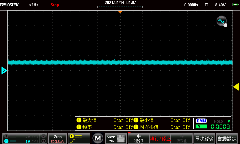

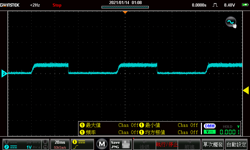

    输出电流的范围捕获:
    工作-
    不工作

    您能否将 R7更改为150欧姆并重新测试。  另一件事是、您在中列出了您首先发布的与原理图不同的以下内容...哪一项是正确的?
    第一个帖子: RIS = 0.0045R / RT= 68K
    原理图: RIS = 0.02   Rt= 24K
    谢谢 Tuan
