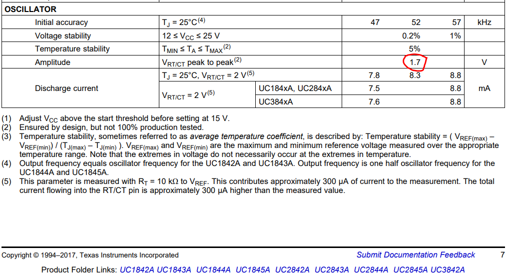

我是否可以询问器件 是否具有启动振荡所需的 UC2844A RT/CT 引脚阈值电压值?
我在数据表中找不到这样的值。
谢谢。
利维亚
    Livia、您好!
    峰间斜坡的典型值为1.7V、如下面的数据表振荡器部分所示。 还有~0.6V 的直流偏移、因此峰值电压将为1.7V+0.6V~2.3V。我们没有确切的最小/最大值、因为这些值未被测量、但您询问的阈值上限应大约为+/-5%。 充电电流由 VREF 的外部上拉电阻器定义。 放电电流最小值/最大值在"振幅"下方的振荡器参数表中指定。
