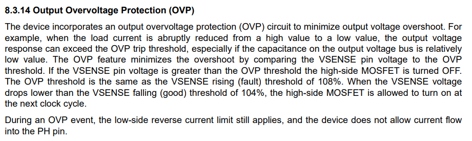

请告诉我没有输出过压保护电路的原因。
这是因为 TPS82130的输出电压由外部电阻器的值保证吗?
对于以下器件、会询问相同的问题。

    LMZ31506和 LMZ31710实际上具有 OVP。 该阈值与 PWRGD 故障阈值分别为109%和108%。 OVP 感测在这些模块内使用的降压稳压器的 VSENSE 引脚或模块的 VADJ 引脚上完成。 当稳压器感测到 OVP 时、HS FET 会关闭并保持关闭、直到 OVP 条件消失。
    如果您对这两款器件还有任何疑问、请告诉我。 其他人必须对其他两个设备进行评论。

    关于 TPS82130、没有 OVP 关断、但如果 FB 输入断开、输出将钳位到大约7V。

    上述内容在数据表中的哪个位置?
    请告诉我是否有上述内容的数据表。
    尊敬的
    遗憾的是、这些模块的数据表中未提及这一点。 有关此功能的更多详细信息、请参阅模块中使用的降压转换器的数据表。
    LMZ31710 -> https://www.ti.com/lit/gpn/TPS54020
    LMZ31506 -> https://www.ti.com/lit/gpn/TPS54622
    下面是 TPS54020数据表中相关部分的快照。
    如果您有任何其他问题、请告诉我。
