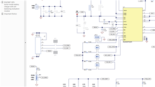

根据我们的客户、
如果我想通过 USB 连接来"控制"电池充电(IC BQ25887)-只使用 USB 电源与 USB 数据/电源选项、应该将哪些引脚配置为连接到 USB 2.0 D+/D-信号? 如果有其他引脚配置(BQ25887的)更改、请将其列出。
Danilo
    您好 Danilo、
    BQ25887上没有 D+/D-功能、您需要使用883或886。 887使用 PSEL 引脚设置输入电流限制。
    林红
    我是否可以使用连接到 PSEL 的 USB 的 D+信号来控制输入电流限制?  当 USB 电源专用电缆(选项)被连接时=> PSEL 将为低电平并且当 USB 数据/电源电缆被连接时=> PSEL 将为高电平。  这是否起作用?
     为什么此评估板显示可能与 PSEL 和 PG 引脚的 D+/D-连接?
    尊敬的 Jacek:
    不、您不应该这样做。 这两种协议完全不同。 所示的原理图涵盖了 BQ2588x 系列的多个引脚。 同一引脚在不同的产品引脚中可能具有不同的定义、这就是原理图要指示的内容。 这并不意味着您可以交换这些引脚/功能。
    林红
