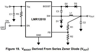

我在电路板上安装了 LMR12010、以便在8.5V 至16V 输入下提供6.5V 输出。
我在调节我所使用的电路时遇到问题。 我最初将电路配置为默认的典型应用。
然而,这对我来说是不可行的,我摧毁了几个单位。 我目前已将其配置为如下所示:
 我认为这应该是可以的、因为该单元应该调节一个恒定的6.5V 输出。 且处于该参数范围内:"5.5V > VBOOST-VSW > 2.5V 、D3为2.4V…Ω 6.5V 输出–2.4V 齐纳= 4.1V
在8.5V 和16V 之间更改输入电压会导致输出电压发生变化、这意味着电路未进行调节。
我可以根据需要提供组件值。 感谢您的任何帮助。

    您是否测试了采用图19配置的全新电路板?  只需怀疑之前的6.5V 至 Vboot 损坏 IC。 请将包含元件值和 PCB 布局的原理图发送给我。

    IC 很可能不会损坏、因为我仍然能够调节至6.5V。 当我降低输入电压时、它会失去调节能力。 使用的组件包括:
    R1 = 71.5k
    R2 = 10k
    R3 = 100k
    C1 = 10uF
    C2 = 10uF
    C3 = 10nF
    L1 = 6.8uH
    D1 = MMBD701
    D2 = RS1GFA
    D3 = MMSZ2V4T1G
    尊敬的 Chris:
    请更改新 IC 以再次进行测试、因为 IC 可能会损坏、即使具有输出也无法调节。

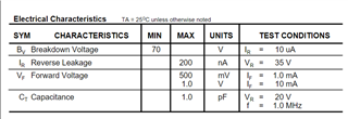

    2.您的输出电流是多少? 对于 D1、MMBD701是具有极小电流处理能力的小信号二极管、如下所示。 请仔细检查它是否可用作功率续流二极管。
    请参阅 Webench 和数据表第16页的电感器选择、您可能需要增加电感器值。
    希望这对您有所帮助、
    Nancy
    用更合适的二极管替换二极管解决了这里的问题。 谢谢!
