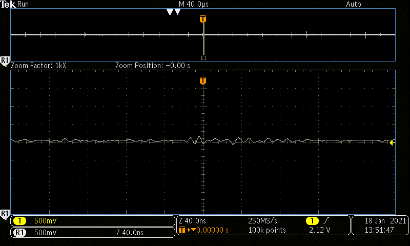

大家好、
你好。 我们的客户从  LAUNCHXL-F28379D 原理图中复制了 TPS62080ADSGT 电路。 测量输出电压时、电压为2.16V、而不是1.2V。 哪些因素会影响输出电压? 您是否有任何关于获得精确1.2V 电压的建议? 下面是输出信号。
卡洛
    您好、Carlo、
    感谢您的提问。
    我建议您尝试以下步骤:
    1. 检查器件封装标记、因为器件可提供不同的输出电压(SBN)值。
    2. 检查 FB (大约0.45V)引脚上的电压以及电阻器 R1和 R2的值是否与数据表规格兼容。
    3. 请将原理图和布局发送给我以获取进一步支持
    4. 向我发送轻负载和重负载时 SW、FB 和 VOUT 的波形(约为最大输出电流的50%)
