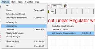

大家好、
我们将 TINA 用于 LDO 仿真。
但我们使用交流分析、无法获得正确的波特图。
我们希望通过这个来模拟 LDO 的环路。
e2e.ti.com/.../slim253.tsc
我是否需要修改默认用例? 仍然需要进行相应的设置?
萧祥
    抱歉、图片错误、这是图片。 看起来不像环路波特图。
    萧祥

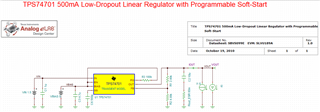

    您好、Xiaoxiang、
    您是否尝试仿真开环增益? 以获得相位和增益裕度? 还是 PSRR 图解了目标?
    恐怕我们的 TINA 模型没有非常精确的 LDO 实际内部模型。
    我鼓励尝试使用一些参数、因为我注意到一些参数与 DS 上看到的参数不匹配、例如 Vin、CSS、还有一些参数
    请注意、我将电流更改为500mA、将输入电压更改为 Vin=1.8V、并将 Css 更改为1nF、波特图响应现在是不同的。
    最棒的
