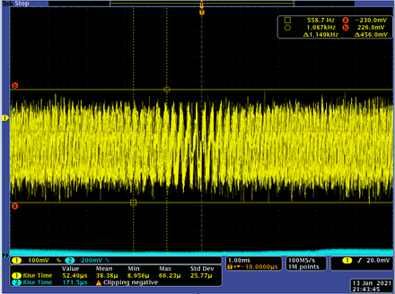

    我从客户那里得到一些波形、看起来噪声与负载条件有关。
    150欧姆负载(300mA)条件看起来不错、但噪声会随着1.2k 欧姆负载(37.5mA)条件而变大。 请参阅以下内容以供参考。
    1) 150 Ω 负载:80mVpp
    2) 1.2k Ω 负载:450mVpp

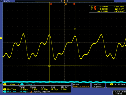

    3) 1.2k Ω 负载(放大):观察到大约4kHz 的纹波
    客户希望在轻负载时也能获得稳定的性能。 请你提出任何建议吗?

    输出波形看起来具有很大的噪声。 我首先尝试两件事。
    1、在几个周期内检查 SW 电压、确保其稳定工作。
    2.检查其测量 Vout 的方法。 请尝试在探头周围使用接地尖端套管、以最大限度地减小测量回路、因为可能耦合的噪声会影响测量结果。
    银城
