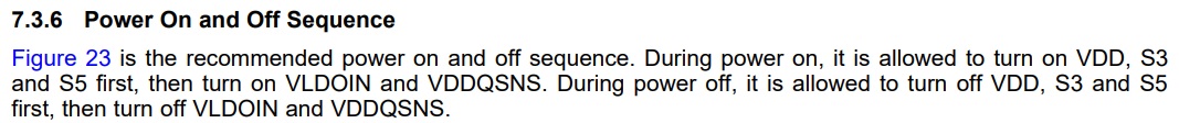

7.3.6中的序列如下。
打开 VDD、S3、S5->打开 VLDOIN 和 VDDQSNS
图23中的序列如下所示。
ON->ON VLDOIN 和 VDDQ SNS->ON S3、S5
我会认为这两个序列都正常运行。
哪个是参考序列?
此外、如果 VDD、VLDOIN、S5、S3关闭、 VDDQSNS 的输入1.5V。
这种情况是否会导致器件故障或故障?
石田山
    Ishiwata-San、您好!
    图23是建议的加电/断电顺序、尽管这两个顺序都正常。
    如果 VDD、VLDOIN、S5和 S3全部关闭、则可以为 VDDQSNS 提供1.5V 电压。
