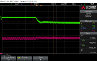

    示波器快照、这在某种程度上是长输入电缆的最坏情况。 使用短电缆时、结果当然会更好。 我还将尝试增加 Cin。
    范围快照:
    绿色- Cin
    粉色- Rdamp 和 Cinj 之间的节点
    我尝试同步来自相同时钟源的这3个降压转换以及电源轨之间的120°相移、但结果非常相似。
    非常感谢您的帮助、
    Petr

    Petr、您好!
    AEF 看起来会撞到电源轨、 最小值约为1V、最大值约为~4.4V
    在大多数情况下、AEF 正常、平均 EMI 可能良好、但在该瞬态期间、峰值测量值会被记录下来。
    您可以通过修改网络来减少 AEF 对低频的响应。
    尝试使用:CSEN = 4.7nF、CAEFC = 220pF、RAEFC = 4kΩ Ω、RAEFDC = 4.99kΩ Ω。
    这应减少 AEF 栏杆、但低频滤波也会减少。
    让我知道它是怎么发生的、
    -奥兰多
