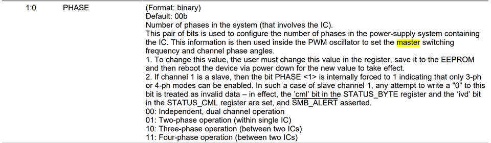

我们知道 TPS40428可通过2个 IC 支持高达4相、但客户希望设计灵活的 POL 模块、他们仅使用 TPS40428的一个通道、并希望它能够与其他 TPS40428模块并行。 那么、我想在这里联系并查看 TPS40428是否正常?
    您是说使用2个 IC 的3个可堆叠通道吗? 答案是肯定的。
    你好,Mahmoud
    感谢您的回复! 不是、我指3个或更多个 IC、而不仅仅是2个 IC。 例如、4个并联 TPS40428以实现更高的输出电流。
    大家好、我相信堆叠限制为4个通道。 相位配置只有2位。
    你好,Mahmoud
    感谢您的回复、如果我们连接了4个 TPS40428的所有 SYNC、PHSET、ISH 和 COMP、该怎么办? 它能否实现电流共享? 我们希望了解有关 SYNC 和 PHSET 函数的更多详细信息、但数据表中的信息不多。
    罗好、
    数据表显示了对4个通道的限制。 我目前不确定、我会仔细研究它、并在我获得信息后通知您
    此致、Mahmoud
