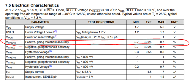

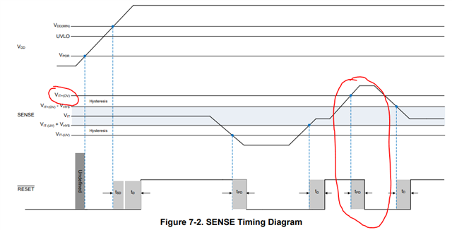

    1V8-SV 处的电压过高。  如果 TPS3703的阈值电压变型为1.8V、则 VIT+(OV)的范围为+/-0.7%。  请参阅以下内容:
    对于 VIT+(OV)、最小/最大值的计算电压为1.8V * 1.0025 = 1.8045V (典型值)或介于(1.7874V/1.8126V)之间。

    您好 Ben、
    由于"图1 -电压阈值和迟滞精度"、我猜标称电压容差之和为4%。 因此最大电压更高。 因此、您所引用的容差是阈值容差本身。
    此致、Alexander
    您好、Alexander、
    感谢您向我提供这些信息。 基于4%容差:
    Vin+(OV-worstcase)= 1.8V *(1.04)*(1 + 0.007)= 1.885V
    Vin-(uV - worstcase)= 1.8V *(0.96)*(1 - 0.007)= 1.7159V
    根据您之前的帖子、您的工作电压为1.854V、该电压不应触发过压故障。  目前、您的应用程序的状态是什么?  您是否仍然遇到无效的复位输出状态?
