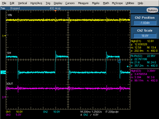

    发生噪声时、您是否有 VIN、SW、VOUT 的任何波形?
    答案:
    SW 节点波形看起来不错。 它看起来不像稳定性问题。

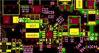

    M3V3布局如下所示

    电感器饱和特性看起来不错、但我不确定它是否是噪声源。 我们需要检查输入侧或 SW 节点上是否存在低频。 否则、我们将需要检查陶瓷电容器、尤其是在输入侧(C38、C35、C37、C39)。
    • 您为 SW 节点发送的波形为12V 输入电压。 但是、您共享的测量 ch3波形的原理图显示5V Vin。 是否可以在您听到可闻噪声的 IOUT 重新获取具有5V 输入电压的 SW、VIN、VOUT?
    • 我重新检查了您的视频、CH3上的波形看起来不正常。 该波形是在 C37上的交流耦合模式下获得的吗? 此时 VIN 是否稳定?
    • 如果 SW 节点未显示任何低频、则可以尝试一次移除一个输入电容器(C38、C35、C37、C39) 、以查看噪声是否消失。 陶瓷电容器会导致可闻噪声。 如果这不起作用、您可以尝试另一个电感器、以确保不是原因之一-我建议查看此测试的数据表(表5第15页)中的电感器。
