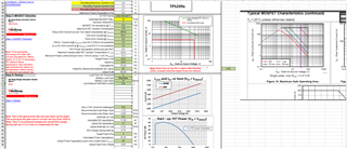

我的 TPS2491切口有问题。
一切都很好。
但是、如果我将8欧姆电阻器作为负载在 US +和 US -之间挂起、则无法使用 TPS2491引脚1 EN 上的开关 S1打开系统。
请参见图片!
仅当我在打开 S1开关几秒钟后才连接电阻器时。
我已330µF 电容器 C16 μ F。 但这不会改变任何东西。
我还可以连接电阻器、然后施加24V 电源电压。
那么它也可以工作、但不能与 S1一起工作。
你有什么帮助吗?
谢谢、此致、
Linus e2e.ti.com/.../20210428_5F00_TPS2491_5F00_Sch_5F00_XLS.pdf
    尊敬的 Linus:
    欢迎使用 E2E!
     当启动期间输出端具有大负载时、需要允许更多电流流经路径。
    请尝试以下选项
    • 增加实际的 PLIM 值以允许更多电流进入负载

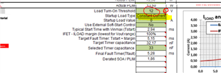

    •    在设计计算器中将负载导通阈值更改为0V、并将启动负载类型更改为电阻、并验证设置值是否允许从目标启动负载开始
    如果您仍有问题、请告知我们。
    Rakesh

    您好、Rakesh、
    感谢您的快速回答
    我在n‘t 花了一些时间才找到解决方案、但我无法取得合适的结果。
    请参阅*。PDF
    您可以看到、计时器电容和 iFET-ILOAD 裕度是瓶颈。
    iFET-ILOAD 裕度可能在24V…下工作。
    I 进一步升高:最大输出负载电容:CLOAD 至1000µF μ F。
    也许您对我有一些想法。

    尊敬的 Linus:
    请考虑 使用更强的 SOA FET、例如 CSD19536KTT 并检查设计。
    Rakesh

    您好、Rakesh、
    我放置了一些具有相同外壳的不同 FET。 但没有一个解决方案。
    我使用了 CSD19536KTT、这在*。XLSX 中很容易实现。
    参见 PIC。
    我将使用 CSD19536KTT 设计 PCB,并将向您介绍我的体验。
    但现在我还想问、当电流升至3A 以上时、TPS 是否关断 FET?
    感谢您的帮助和对本主题的指导
    Greez Linus
    尊敬的 Linus:
    很高兴知道这个。
    问题的答案。。。 当负载电流超过设定的电流限值并持续故障时间间隔时、器件会关闭外部 FET。
    Rakesh
