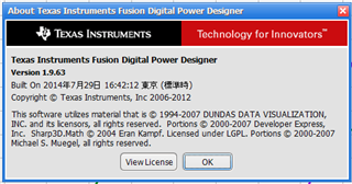

当 UCD90120在板上运行时、EN 按设置输出、但当连接 GUI 并监控电压时、EN 关闭、序列不会继续。
原因是什么?

     电源轨 的 ON/OFF 配置是否仅设置为 CONTROL 引脚? 如果是、当您连接 USB-TO-GPIO 软件狗时、PMBus_CTRL 信号可能会更改为关闭电源轨。

    我试过它、但它没有改变。
    下一次尝试使用旧工具版本1.9.63时、我能够监测电压、EN 正常。
    由于 GUI7.0不再支持 UCD90120、我是否需要使用早于 GUI7.0的版本才能使用 UCD90120?
    支持的 UCD90120的最新版本是什么?

    这是支持 UCD90120的最新 GUI。
    http://software-dl.ti.com/analogue/analogue_public_sw/fusion/archived/TI-Fusion-Digital-Power-Designer-2.0.179.exe

    GUI 7.x 停止支持 UCD90120、因此不再支持协议、从而导致 GPIO 关闭。  GUI 2.x 是唯一支持 UCD90120的工具。
