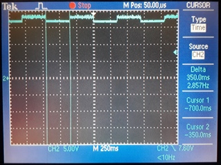

现在、当我将 USB 电缆插入电路板以对电池充电(从而为 BQ25883的 VBUS 引脚提供5V 电压)时、 连接 到 BQ28Z610-R1的 PACK 引脚的 BQ25883的 BAT 引脚会发生这种情况:
就像这样、电池不会充电。

    您好 Ricardo、
    VBATT+( BQ25883的 BAT 输出;引脚13和14)处的信号如下:
    它每350ms (2.857Hz)在7.2V 和8.6V 之间变化。
    CHG ( BQ28Z610-R1的引脚9)处的信号为:
    它每350ms (2.857Hz)在16.8V 和18.2V 之间变化。 从 GND 到 CHG 测量。 我尝试从 GND2 ( BQ28Z610的接地端)和 CHG 进行测量、并得到相同的值。 不确定它是如何实现这些电压值的。
     DSG (  BQ28Z610-R1的引脚7)处的信号为:
    它每350ms (2.857Hz)在16.8V 和18.2V 之间变化。 从 GND 到 CHG 测量。  除了小相移外、它几乎与 CHG 引脚相同。

    如果我没有将 USB 电缆连接到充电器 IC (BQ25883)、BQ28Z610-R1的 CHG 和 DSG 引脚(引脚9和7)在17.5V 时保持稳定。
    如果我将 USB 电缆连接到 充电器 IC、我会在 CHG 和 DSG 引脚上获得上图中显示的波形、这些波形是:

    1) 1)以上 CHG/DSG 图(示波器图像)是否正确? 在我看来、它们不应该达到17.5V、并且在下降时应该接触0V。 我甚至不明白它们 是如何达到17.5V 的。

    您好、Ed、
    我不认为是监测计打开和关闭电荷、如果您使用与 EVM 类似的原理图进行测试、栅极电压在禁用时应降至0V。 使用寿命数据可以让我们了解是否有任何超出预期的情况、对我来说似乎可以。
    充电器是否在打开周期和关闭周期的低电平周期期间切换? 看起来监测计会使 FET 保持断开状态、而 CHG 和 DSG 引脚只是随着充电电压的变化而变化、而不是完全关断。
