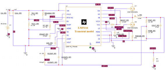

我们利用 WEBENCH 为我们的设计设计设计以下电源转换器电路:
但是、在尝试在 PSpice for TI 中对该电路建模后、似乎出现了问题。 下面我附上了 PSpice for TI 的屏幕截图、其中显示了一些节点电压:
当我们的目标是稳定5V 时、我不确定为什么我们获得15.91nV 的小输出电压。 R1是我的"负载"、更改该电阻不会对输出电压和电流产生任何影响。 如果能帮助您了解出错的地方、我们将不胜感激。 我是电路设计方面的新手、这就是我尝试利用 WEBENCH 的原因。 提前感谢!

    您好、Tim、
    这是标记了所有值的电路。 请告诉我您的想法。 我也将探讨这些选项。 感谢你的帮助。
    最棒的
    Ashley
    Ashley、
    看起来切换尚未启动。 您能否检查 UVLO 引脚上的电压-我注意到它与电阻分压器值不匹配、并且 Vin = 40.2V。
    Tim
    UVLO 引脚的电压读数为1.263V。 检查 IC 数据表显示、UVLO 引脚必须高于1.215V 才能避免待机模式。
    但是、我尝试更改电阻分压器值以及源极电压、以研究 UVLO 引脚电压为何不对齐。 在这些不同的电阻值和源极电压情况下、UVLO 引脚电压与原来的1.263V 不会发生变化。 这是否表明电路或软件存在较大问题? 我们如何从这里着手?
    您好、Ashley、
    根据电阻分压器值、UVLO 电压应与 Vin 成比例变化。 UVLO 上还有一个5.4uA 的上拉电流源、该电流源将导致稍高的电压。 我可以与 PSPICE 团队核实模型行为。 请尽可能发送您的仿真文件。 请注意、我们提供了 LM5116快速入门计算器来帮助您选择组件。
    此外、您还可以考虑使用下一代控制器来获得更好的性能和更低的成本、特别是 LM5145 (75V)和 LM5146 (100V)控制器系列。
    另请注意、2.5A 输出电流非常低、因此转换器(具有集成 FET)可能在此处工作、例如 LM5005 75V/2.5A 和 LM5576 75V/3A 转换器。
    Tim

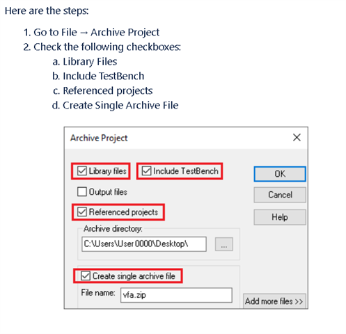

    您好、Ashley、
    请尝试使用以下方法来存档项目。 它位于 PSPICE 内部、应提供所需的所有文件。
    注意:要与.OLB (符号文件)共享
    手动
    谢谢、Manoj。
