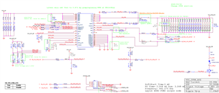

    很抱歉、信息不清楚。
    器件规格:Vin = 12V、Vo = 0.88V、IO = 26.88A
    电感器为230nH、输出电容为1160uF。
    原理图如下所示:
    非常感谢
    丹尼
    尊敬的 Denny's:
    查看原理图后、我立即发现没有任何问题。 但是、您在负载瞬态阶跃之后演示的行为可能表明需要额外的输出电容、较低的 ESR 电容器或前馈补偿。 我将询问其他一些团队成员、但这将是您发现的行为故障排除的起点。 对我来说、稳态波形看起来不错、但瞬态响应微不足道。 我将继续检查原理图、看看是否有其他东西可以解释这种行为。
