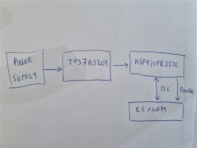

我使用的是具有固定3伏输出 LDO 的 TPS7A02。
我正在为设置为 LPM3模式的 MSP430FR2522供电。 我每秒唤醒一次系统、以便与 EEPROM 进行 i2c 通信。
问题是、当我用3.4V 为系统供电时、系统消耗的电流约为700uA、而不是80uA。 我尝试在3.3V 至4.2V 之间扫描输入电压(在 LDO 之前)、仅在3.4V 下、我会看到这种异常。 此外、我还可以补充一点、我们以前使用了 TLV71730、但这种情况从未发生过。 您是否有任何解决此问题的建议? 您是否看到任何其他用户有相同的问题?
    您好、Samuel、
    我以前从未听说过这种情况、因为我使用此 LDO 或任何 LDO。  您能否提供原理图?  您是如何测试 Vin 的值的?
    斯蒂芬
    我使用工作台电源、因此可以轻松更改 LDO 输入端的电压。
    谢谢 Samuelr。  您能否提供原理图?  这些测试期间的负载电流是多少?
    斯蒂芬

    尊敬的 Stephen:
    在所有外设被禁用的情况下、我具有相同的消耗+外设的一些泄漏电流、总计600nA。
    当我通过 I/O 端口11从微控制器为 EEPROM 供电并开始与 EEPROM 进行 I2C 通信时、我会出现问题。
    对于输入端的所有电压、都可以、但在3.4V 时、我看到奇怪的峰值消耗。 通常情况下、微控制器被唤醒并消耗30uA 的电流、3.4V 的输入电压消耗为800-900uA。
    尊敬的 Stephen:
    我认为我理解了电路中的人问题。 我用万用表测量电源和 LDO 之间的电流。 它以特定频率进行采样、从而产生800-900uA 的峰值。 现在、我尝试使用 MSP CapTIvate 编程器的能量跟踪来测量功耗、但 似乎不正确。 我将一个3.3 Mohm 电阻器连接到3.3V 电源、它的测量值为0.0004mA、而不是0.001mA。 您是否知道能量迹线为什么不起作用?
