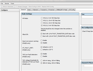

    1) 1)在 Fusion 软件中、应在何处将 DAC 设置更改为10mV、以便输出电压可能高于默认值1.52V?
    2) 2)如果我只想在电源轨 A 中开启4相、我是否只需要将 MFR_SPECIFIC_20更改为4相、或者也需要在硬件中上拉 CSP 引脚?
    1-在 GUI 的 General (常规)选项卡 上,您可以更改 VR 模式。 您也可以在"高级"选项卡中看到 MFR_13。
    2 MFR 规格20可以更改相位数、但(1)与硬件配置相比、它只能减少相位数、(2)它没有 NVM 备份、因此您需要在每次上电时重新更改相位数。
    我将 VR 模式更改为"VR13 10mV VID 步长"。 但是、如果我将"Vout max"更改为大于1.52V、则会显示为无效数字、如下所示。 与"Vboot"类似。
    我建议尝试将其保存到 NVM 中、然后关闭/重新打开 GUI、然后重试。
    GUI 会阻止此编程、而不是器件本身。 它可能没有重新读取 VOUT MAX 并在更新后更新数据验证。
