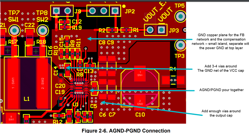

我们在原理图中使用 TPS55288芯片。
随附的原理图设计文件:
https://photos.app.goo.gl/neJeUtgLs6eDFGor9
https://photos.app.goo.gl/CJhAiXHBKZNxDqVk9
20V/3A_testing 步骤:
1.打开20V 电源
2.将 TPS55288输出设置为20V。
3.使用 E-Load 安装3A。
4.关闭电源。
20V/3A_test 方法:
https://photos.app.goo.gl/ggraesLjcsHr5ssb6
我遇到了问题。
当电源关闭时、TPS55288有可能导致 Burnout。
TPS55288_Vout 和 GND 之间短路的原因。
测量波形如附图所示:
普通: https://photos.app.goo.gl/U3miZwxd9GycpJyv6
Burnout: https://photos.app.goo.gl/GKAJQg2V1SBjsJHj6

    您还可以共享布局吗? 我将首先检查布局。 根据我们的经验、布局可能会影响性能。

    PCB 顶层:
    https://photos.app.goo.gl/6cBSsLZufMYvaDZ37
    https://photos.app.goo.gl/GwXHWV8XK59cB1E39
    PCB 层:
    https://photos.app.goo.gl/kdQPC1Z5RSWmWzAUA
    https://photos.app.goo.gl/AgEGJ9kAYcYuLfbf8
    感谢您关注此事。

    我们以前从其他客户那里获得类似的反馈、即器件在类似情况下出现故障。
    根本原因是布局不良。 我们建议您 仔细阅读 TPS55288布局指南。
    以下是一些需要优化的地方:
    1.将1uF 或0.1uF 低 ESR、低 ESL 陶瓷电容器(下图中的 C5)靠近 TPS55288 Vout 引脚和 GND 引脚(引脚11、引脚9)放置。
     Vout 平面和 GND 平面覆铜越宽越好、这一点很重要。 请参阅下图靠近引脚24、26、11、9、10的 Vout 和 GND 平面。 在引脚24、26附近添加3-4 Vout 和 GND 过孔。 在底层覆铜 Vout 平面、与顶层 Vout 平面相同。 以便热量可以传输到 PCB 内层和底层。
    2.输入电容器和降压侧 MOSFET U1和 U2:
    将输入陶瓷电容器放置在靠近 U1漏极和 U2源极的位置、以便将降压 FET 开关环路 PCB 寄生电感降至最低。
    请参阅共享应用手册中的图2-2。
    其他组成部分。 请遵循布局指南进一步优化布局。
