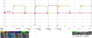

我对 LM5170驱动器有疑问。
有时我发现 LO 引脚无法像图片一样完全驱动。 (通道1是高侧信号、通道2是低侧信号)
  (笑声)
您以前是否发生过 这种情况?
如何调整 它以解决问题?
我更改我的电容 CCS 0.01uF/0.1uF 和0.33uF
它也没有使用。
我的数据是否需要不同的 Comp 或 Ramp 增益来 调整 Gain1和 Gain2?
或者、通常情况下、它是否相同?
感谢你的帮助。
BR
Steven
    您好 Steven、
    LM5170启用了二极管仿真、在轻负载条件下、当电感器电流过零时、低侧 FET 将关断。  您看到的是一种理想情况、即电流感应电阻器具有大电感、会失真感应电流波形、并使 IC 认为电流已过零。  请参阅第9.1.3节、其中详细讨论了此问题、并提供了解决方案。
