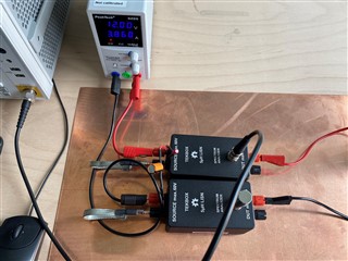

我正在使用 LM53625xQEVM 板来检查 CISPR-25 EMI 测量设置、以查看我的设置是否提供与用户指南类似的结果。
设置条件:
VIN = 12V、Vout = 5V、Iout = 3.5A (外部电阻器连接在输出端)
LISN:TEKBOX 5uH
信号分析器:N9000A,9kHz-3GHz
设置如图所示。 两个 LISN 连接到电源和回路。 LISN 电缆到电路板输入端的长度至少为20cm。 使用信号分析器测量电力线噪声、并将返回线 LISN 端接50欧姆、以避免来自外界的噪声干扰。
我使用类似的信号分析仪设置进行了测量、如用户手册第18页所示。 我有以下有关测量的问题。
1) 1)我获得的结果与用户指南中的不同。 在150kHz 至30MHz 的较低频率下、开始时会出现巨大的尖峰、之后会超过限制。 但是、从30MHz 开始、我可以看到有噪声、并且它未通过限制、请查看测量文档中的图1。 不知道为什么会有这样的噪声。 请帮助我理解这一点吗?
2) 2)我注意到用户指南中使用的限制与 CISPR-25限制不同。 此外、扫描时间 RBW 与 CISPR-25不同。 例如、根据41-88MHz、88-108MHz 之间的表2 (www.alldaq.com/.../AN_Conducted_Noise_Measurement_Tekbox_LISN_TBOH01_and_EMCview_ALLDAQ.pdf)、限值大约为28dBuV。 在上述频率范围内、如用户指南中所示、限制分别为25dBuv 和小于20dBuV。 如果 CISPR-25的限制有任何更新、请告诉我、如果没有、请告诉我限制为何会发生变化?
3) 3) 150k-30MHz 之间的扫描时间大约为300s、考虑到 RBW = 9kHz、但在用户指南中仅为10s。 为什么扫描时间会缩短?

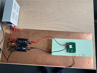

4) 4)根据 CISP25标准进行测量、与根据用户指南(图1)进行的测量相比、噪声(图2)更小。

    您好、Sushrut、
    我需要与 EVM 设计人员核实并从他们那里获取信息。 我将告诉您我发现的内容。
    此致、Jason
    您好、Sushrut、
    您能不能澄清一下 EVM 设置的几个方面? 我看到电源电流表显示为3.86A、我假设这是电流限制设置、而不是提供的电流? 此外,EVM 上的标记显示了它的可调节 EVM,使用了什么 VOUT?
    负载电阻器弯曲到 IC、这将把开关节点噪声耦合到 LISN 设置中并绕过 EMI 滤波器。 负载电阻器应更好地向上弯曲或朝向 LISN、而不是朝向开关节点。
    如果扩频开启、则在较低频带中、由于扩频、噪声自然会更大一点。 为什么在他的案例中它如此大,我无法解释,也许它来自所使用的输入电源。
    用户指南使用了作为 EVM 水平悬挂的200mm 电线长度的电源线、请参阅用户指南。 允许的最短20cm 导线比使用较长导线更好。 如果电线如上图所示分开、则会形成寄生电感或拾取噪声、测量不是很可重复。 使用与用户指南中类似的导线设置。
    此致、Jason
