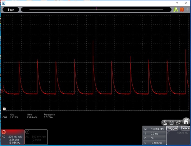

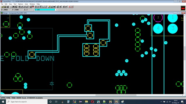

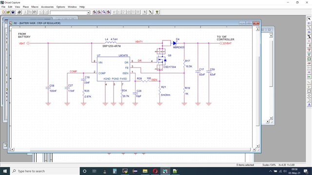

我们的客户使用 LM3478MM/NOPB 构建了一个电路板、但是 、在空载时输出具有高纹波。 请参阅下面的纹波、原理图和 PCB 布局。 您能帮我们解决这个问题吗?

    感谢您的联系。 此设计的输入电压、输出电压、输出电流和开关频率规格是什么? 如果增大负载、这种行为是否会消失? 如果放大一个事件、示波器图的外观如何? 我之所以提出这一要求、是因为您可能会在空载情况下达到 OVP。 我很期待收到您的回复。
    您好、Elisabetta、
    此行为在输出负载为70mA 后消失。
    正如我之前提到的、输入电压为10-15V、输出电压为22V、输出电流最大值为3A、  RFA = 26.7K、
    Alex。
    频率为550KHz、3A 时的纹波为120mV
    您好 Danilo、Alexandru、
    感谢您分享规格。 由于此行为在增加负载时消失、因此您将达到 OVP。  LM3478的最短导通时间为325ns、因此在空载时、这意味着器件仍在向输出电容器中倾注少量电流、这将导致电压升高。 它将继续增加、直到达到 OVP、此时该器件将停止开关、直到输出电压降至稍低于稳压值。 当 FB 引脚电压超过稳压50mV 时、会达到 OVP、有关详细信息、请参阅数据表 https://www.ti.com/lit/ds/symlink/lm3478.pdf?ts=1620289716536&ref_url=https%253A%252F%252Fwww.ti.com%252Fproduct%252FLM3478的第11页

    感谢您的回复。 由于虚拟负载不是可选的、因此您可以尝试将一个电容器(如 C59)替换为100uF、看看它是否变得更好。 您还能检查直流耦合中的 Vout 吗?
    Elisabetta、您好!
    我已经有一个220uF/50V 电容器(当我告诉您 Cout 时、我忘记了它们)。
    如何使用 LM5155替换芯片? 它将解决我的问题?
    Alex。
    Alex、您好!
    您是对的、LM5155可以是解决此问题的好方法、它在轻负载/空载条件下不会显示此行为。
