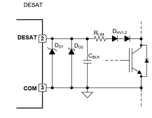

大家好、
你好。
除了 PIN2外、UCC21750和 UCC21710似乎封装尺寸和引脚对引脚兼容。 一个是 DESAT、另一个是 OC。
两者之间有何差异? 客户是否可以将 UCC21710直接替换 UCC21750设计?
谢谢、此致、
艺术
    艺术、
    UCC21759是唯一 与 UCC21750引脚对引脚兼容的器件、但隔离等级仅较低、如果它们能够获得此器件型号并接受较低的 ISO 等级、则这是最佳选择。
    从技术上讲、所有零件都可以在微小更改后互换。
    UCC21710与下一个最接近、但 OC 引脚显然与您提到的不同。
    实际上可以为 DESAT 配置 OC、但需要一些额外的无源器件来生成充电电流、这只是一个微小的原理图/PCB 变化。
    下面 UCC21750 (左)和 UCC21710 (右)中 DESAT AS 的比较。
    我们可以让客户知道、我们有一个工具可以帮助设计 OC 作为 DESAT 进行组件选择、 由于 OC 没有内部充电电流、因此电流由 R1/2/3/值控制、该工具将帮助估算消隐时间并选择值。 链接如下。
    https://www.ti.com/lit/zip/sluc695
