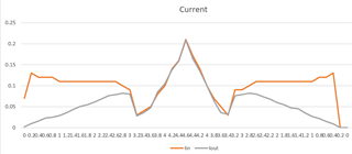

    好的、谢谢。 我有自己的具有 BQ25570的 PCB。 它的配置方式如下:
    VBAT_OK_HYST = 3.167V
    VBAT_OK = 2.985V
    MPPT = 80%
    VBAT_OV = 3.630V
    VBAT_UV = 1.950V
    VOUT_SET = 3.030V
    在测试中、我用作源工作台电源、我将电压从0斜升至4.4。 我测量输入和输出电流、测量结果如下所示:
    当我从0V 变为4.4并返回时:
    升压模式看起来不错、但之后我可以增大电压和电流、并且输入不会进入 HiZ。
    电压在干什么?  IOUT 是从 VSTOR 到负载吗?  电池是否有助于为 VSTOR 提供负载?
    Jeff
    Vout 是 VBAT
    要确认、您已将电池连接到降压转换器的 VOUT、大概是为了更快地为其充电并绕过冷启动。 此外、VSTOR 引脚与 VBAT 引脚短路、VBAT 未连接到 VOUT?
    如果是这样的话、只要 VIN_DC < VBAT_OV 且 VSTOR >=2.0V、升压转换器就应该在 LBOOST 上有一个开关波形并提升输入电压。  当您通过增大电压或增大电源电流限值来增大输入功率时、VSTOR 电压应增大但不应升至3.603V 以上。  从 VSTOR 输入电流到降压转换器的最大输出电流不能超过峰值电流~=110mA 的1/2。  降压转换器 VOUT 引脚应增大至3.03V、最大输出电流为110mA。
    如果 VIN_DC>VBAT_OV、则 LBOOST 停止开关、内部 FET 会拉低输入电压、以尝试防止输入电压通过内部 PFET 体二极管在 VBAT 处对电池进行过压。
    Jeff
    我已将电池连接到 VBAT、在图表上、我将其命名为 Vout。
    VSTOR 未连接到 VBAT、也未连接到 VOUT。
    只要输入电流不超过100mA 的平均<VBAT_OV, I don't see an issue here. 值、LBOOST 引脚就会切换、并且 VIN 为
    Jeff
    好的、谢谢您、那么当我将输入电压增加到高于  VBAT_OV 时、它将毫无限制地增加? 没有会被阻断的输入电压?
    正确。  如方框图所示、内部高侧升压转换器 PFET 体二极管提供从 VIN_DC 到 VSTOR 的路径、然后内部 UV 保护 PFET 体二极管提供从 VSTOR 到 VBAT 的路径。  因此、VBAT 可能是 VIN_DC 的2个体二极管压降。  这是一个仅升压充电器、因此 VIN_DC 必须低于 VBAT_OV。
