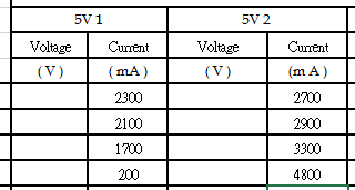

检测到 问题、您可以看到两个5V 输出电压的输出表。
测试条件:
输入电压为24V、电流范围为0.5A-10A、满载(5A)为5V
1、24V 电流介于0.5A-3A 之间、24V 电流共享:正常、5V 电流共享:正常
2. 24V 电流介于3A-8A 和24V 电流共享之间:正常、5V 电流共享:异常(可能比没有此电路的情况更糟)
3.24V 电流介于8A-10A 之间、24V 电流共享:正常、5V 电流共享:正常
我是否可以问、更改24V 负载会影响5V 电流共享的原因
    你好,Rock。
    您应该使用降压 TPS40055控制器进行检查,它具有内置的输入前馈功能,因此在24V 负载期间,TPS40055的输入应该是下降的,因此它也会影响反馈环路。
    顺便说一下,5V 输出负载仅为5A,TI 有许多可支持高达5A 电流的降压控制器,它们可能不需要添加外部转换来添加电流共享电路。
