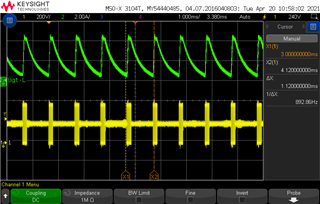

基于 UCC256403的恒流模式下的 LLC 有问题、我非常感谢您的帮助。
我的项目基于500W CC/CC 电动自行车充电器的参考设计。 我更改了 LLC 组件的值以满足我们的要求。
充电器在恒压模式下工作正常。 在恒定电流模式下、LLC 驱动器不会将电流保持在固定值、但驱动器处于突发模式。
输入电压:400Vdc (PFC 之后)
输出电压:CV 54V
输出电流:CC 2A
绿色-输出电流
黄色-半桥的公共点

    此参考设计采用 Vo=71V 设计、如果您将 Vo 更改为54V、LLC 可能会在突发模式下工作。 您是否相应地修改了变压器匝数比?
    以下是我的建议:
    降低 PFC 的输出电压
    2.拆下 R37
    云生
    是的、我们修改了变压器匝数比、并将 LLC 的其他组件的值调整为55V 和3A。 只有当 LLC 处于恒定电流模式时、我们才会遇到问题。 它不依赖于输出电流。LLC 始终处于突发模式。
    我们无法降低 PFC 的输出电压、移除 R37也没有帮助。
    可以在突发模式下限制软启动期间的输出电流、还是强制 LLC 驱动器从高频率启动?
    大家好、 Mateusz
    我假设 LLC 已通过软启动。
    有两点可以使 LLC 脱离突发模式
    电流环路可能会振荡、您是否可以尝试增大 R40?
    2.将 C25降低至4.7nF 或更低。
    云生
    您好、Yunsheng、
    非常感谢、我能够在您的帮助下解决我们的问题。
    我已将电阻器 R54的值更改为3.3k、将 C25降低为2.2nF、并将 R40从1k 增加为10k。 现在、当输出电流超过1A 时、驱动器退出突发模式。
