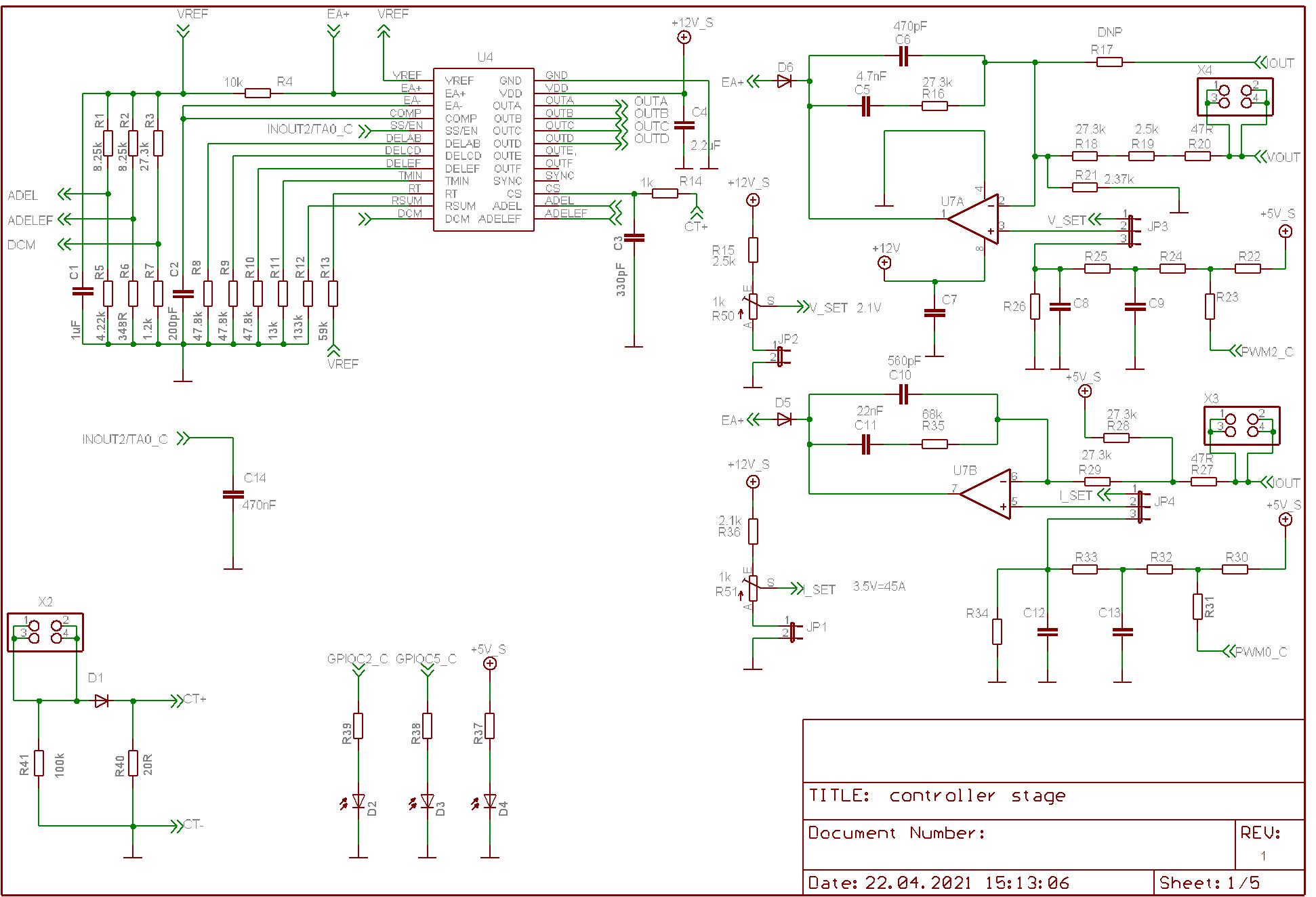

您好,我们正在设计一个 CC/CV 电池充电器,如 pmp8740。
首先,系统规格为300-410vdc 输入、24Vdc 输出和45A 输出,我的变压器匝数比为8。
因此、我的测试阶段遇到的问题如下。
我将使用外部直流源提供电源、
在0V 至200V 直流电压范围内、这似乎不是问题、但在200Vdc 电压之后、变压器会发出奇怪的噪声。 初级波形看起来非常奇怪。
另外、奇怪行为的开始时间是输出稳定时。
图片如下所示。
1. 初级电压为200V 直流、输出不是24V 直流
2. 200V DC 之后的初级电压
这是我的原理图
ı 您的建议、您会发现哪些地方出错??
此致。
    我认为您的电压放大器反馈环路可能不稳定。  您可以通过查看 COMP 输出和输出来验证这一点。  如果其上存在非常大的纹波、则电压环路极有可能没有足够的相位裕度。  我已附上和应用手册、其中显示了如何补偿与 UCC28950/1器件配合使用的电压环路。
    e2e.ti.com/.../0216.UCC28950-600_2D00_W_2C00_-Phase_2D00_Shifted_2C00_-Full_2D00_Bridge-Application-Report-_2800_Rev.-C_2900_.pdf
    Mike
    您好 Mike,感谢您的回复。 星期一、我将了解一下 COMP 引脚在相同条件下进行测试、并将结果与这些主题中的波形分享。
    那么、如果 COMP 引脚上的纹波比可能的要大、您会建议什么解决方案?
    Mikail
    使用 Excel 或 Webench 设计工具检查您的补偿。
