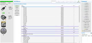

当我 使用 Battery Management Studio 配置 BQ76952EVM 时、数据存储器内容突然被密封。 我尝试发送 unseal 和 unseal_full_access 命令、但它要求提供我不知道的安全代码。 需要帮助才能解封它。

    实际上、我只是配置了设置和保护、然后突然它就被密封了。 我不确定会发生什么情况、但我没有发送密封命令。
    是的、ev2400固件为0.18、它通过 I2C 连接到 bq76952evm。

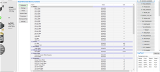

    我现在使用板载 ev2400。 解封数据存储器的下一步是什么?
    默认安全密钥为36720414和 FFFFFFFF。
    BQStudio 已经知道默认密钥、因此您只需单击命令菜单上的"unseal"和"unseale_full_access"命令即可。 如果您在密封之前更改了安全密钥、则如果您不知道密钥、则无法解封。
    即使在多次发送 unseal 然后发送 unseal_dfull_access 命令之后、数据存储器仍处于密封模式。 没有消息表明我输入了错误的密钥(我没有更改密钥)
    更新了:我移除了连接到它的电池、然后再次重新连接它、从而能够返回到未密封状态。
