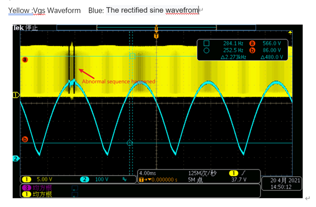

我们使用 UCC28064A 代替 UCC28063,UCC28064A 直接贴在 UCC28063板上。 我们不希望在突发模式下进行设计,因此我们通过0Ω Ω 电阻将9引脚接地。
 e2e.ti.com/.../UCC28064A-Test-Waveform-and-Schemetic.docx
1100V 交流电切换至220V 交流电,输入电流从正弦波变为触觉波形。 然后关闭 AC,再次输入220V AC,然后输入电流再次变为正弦波可能出现的问题是什么。
2当我们增加50%或轻负载时,PFC 工作异常.PF 值 PF 值开始在95%和85%之间反弹。 整流后的波形测量和 VGS 输出将异常。
    您好、Gabiel、
    感谢您关注 UCC28064A。
    除了更改引脚9以进行 BRST 控制、您还需要更改 PhB 连接和 Tset 引脚值。
    与 UCC28064A 相比、UCC28063在 Rtset 上具有差分计算。
    您可以通过以下链接下载 Excel 计算器来执行 Rtset 计算。
    www.ti.com/.../UCC28064A
