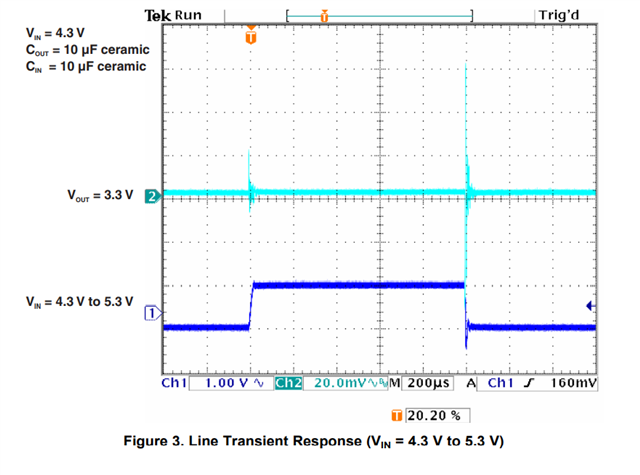

您能告诉我们数据表上图23 x 轴的除法吗?
如果可能、您还能对以下几点发表一些意见吗?
-在图23中、输入电压瞬态约为1V、 Vout 瞬态约为5mV。 一般而言、如果输入电压瞬变大约为5V、Vout 的瞬变也可以是5倍、即25mV、这是可以猜到的吗?
-如果输入电压瞬变速度更快,则 Vout 的瞬变会更大。 是否有办法猜测输入瞬态时间与 Vout 瞬态之间的关系?

    关于您的其他问题、是的、通常可以猜测、如果您的 Vin 瞬态为5V、Vout 的瞬态可能会是5倍。
    至于下一个问题、遗憾的是、无法轻松估算 Vin 斜升速率与 Vout 瞬态之间的这种关系。
    这很复杂的原因之一是、当您更改斜坡速率时、您还会更改信号的频率内容。 这会改变 PSRR 与频率、您需要知道该信号的频率成分才能估算 PSRR。
    希望这能解答您的疑问。 请您与我一起获取图23的时间标度。

    你好、Noriyuki、
    我有新消息。 TPS73801与 TPS7A4501属于同一裸片系列。 这意味着 EC 非常相等。 话虽如此、我正在尝试在我们的实验室中测试器件、以便为您提供示波器图像、但是、从 TPS7A4501、我有以下图像:
    这显示了4.3V 至5.3V 的相同瞬态、显示了输入电压和输出电压的 V/div 以及时间刻度。 希望这对您有所帮助。
