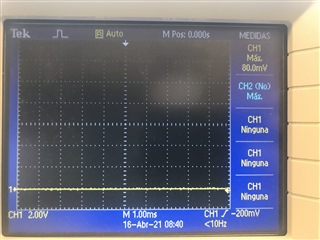

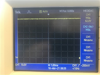

    该器件在负载电流超过1.5A 时启动计时器、并允许负载电流持续到故障计时器到期。  您能否共享输出电压、栅极、输入电流和计时器电压的测试波形进行检查?

    您好、Rakesh
    您好、Rakesh
    我在图1.0682A (输入过流警告)中看到了限制。
    Rsense 没有改变。
    Rsense 没有改变。
    Rsense 没有改变。
    EVM 上的电流限制设置为25A。 可在 GUI 上更改过流警告限值、但根据 EVM 设置、仅当负载电流超过25A 时、器件才会切断路径。
    要修改电流限制、请调整 EVM 上的 Rsense 电阻器
    此致、Rakesh
