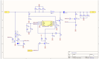

我们的设计中包含上述升压电路(使用 webench 电源设计器设计、输入电压为4.5V、输出电压为12V) 我们现在遇到了两次问题、其中升压电路似乎卡在不正确的状态、在100%占空比下打开 MOSFET (Q11)、从而产生非常大的电流(受5A 电源限制)、从而导致 MOSFET 发生故障并受损。 两次发现问题的设备都在问题出现之前运行了数月。
在这两个故障中的一个,我们在对器件进行下电上电(4-5次)后仍然存在此问题,通过移除 MOSFET 并为器件供电,我们能够确认没有问题,我们连接了 MOSFET,并在重新上电时解决了此问题。
第二个故障未能尽快捕获、导致 MOSFET 熔断、再次导致极高的电流。 移除它并替换为已知正常的电压后、我们看到大电流大部分消失(仍比预期高~400mA)、升压输出电压为~23V、明显高于预期。 尝试使用12V 电压供电后、输入电流跳回到5A (受电源限制)、然后导致 MOSFET 再次发生故障。
我们已经为数百个这些器件供电、断电、 使用了该问题、但仅看到了该问题两次、因为我们与器件的唯一交互是在设计中使用 BOOST_EN 线来打开和关闭电路、因此我们很难找到可能会导致问题的任何方法。 我们希望了解这种故障发生在故障发生前几个月正常运行的器件上的原因? 我们将来是否可以采取措施来避免这种故障?

    感谢您使用 E2E 论坛、关于您的请求、我是否可以知道您的设计中包含什么 Iout?
    BR、
    Haroon
    Haroon、您好、IOUT 为~1A、但我们两次都遇到了器件未连接大型负载的问题、因此输出电流消耗最多为~10mA

    感谢您的回复、以下是我到目前为止获得的结果:
    原理图设计似乎还可以、虽然补偿电路需要更改、因为系统的电流设置不稳定、但我会将 Rcomp 100k 到90k 欧姆 Ccomp 24nF 和 CHF 设置为0.3nF。
    2.根据数据表和 WEBENCH 中的计算结果、Rsense 似乎也太小、Rsense 应该在18m 至28m Ω 之间。
    我不确定这些是您遇到问题的原因、因为7m 欧姆限流大约为27A、这可能是原因、您能否进行这些更改、看看问题是否消失了?
