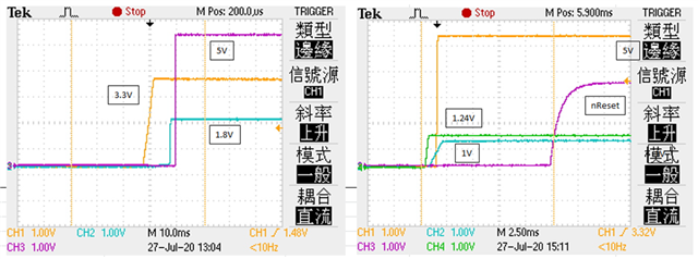

LP87702的电源正常激活需要多长时间?
是否有机会缩短它?
    PG0_CTRL (0x18)和 PG1_CTRL (0x1A)寄存器中的 PG0_RISE_DELAY 和 PG1_RISE_DELAY 字段控制电源正常状态的去抖延迟。 从图中可以看到、该位设置为1意味着11ms 的延迟。 将该位 µs 为0可将延迟缩短至大约7 μ s。
    Samuli Piispanen
    大家好、
    根据 LP87702的 PG0_CTRL (0x18)和 PG1_CTRL (0x1A)复位值为0h、但测得的实际加电时间约为10ms、因此客户想问根本原因 LP87702的 OTP 默认值是否设置为1?
    您好、Kygo、
    默认复位值取决于使用的 OTP。 对于目录 LP87702K-Q1和 LP87702D-Q1解决方案、可从以下文档中找到 OTP 默认值。
    https://www.ti.com/lit/pdf/snvu593
    两个器件的 PGx_RISE_DELAY 都设置为11ms。
