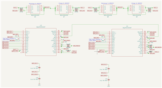

我在使用 bq29330电池保护 IC 时遇到了一些问题。 我使用其中的两个 IC 来保护2个由4节串联18650锂离子电池组成的并联组。 每个 IC 通过单独的 I2C 总线与 MCU 通信。 32kHz 看门狗信号由 MCU 提供并由内部计时器生成。 对于前两个地址(status 和 output_ control),两个 IC 的内存内容都是0x8,对于所有其它地址,内存内容都是0x0。 这意味 着状态 B3 (WDF)位被置位、这意味着不应用32kHz 信号。 但是、在使用逻辑分析仪测量 I2C 信号时、我可以确认连续施加32kHz、而不会中断、即使在实际 I2C 通信期间或接近实际 I2C 通信期间也是如此。 施加信号的频率在31.95kHz 至32.05kHz 之间变化、其占空比约为60%。
您对如何解决此问题有什么建议吗?
    您好、Vlad、
    是否可以将看门狗频率增加到32.768kHz? 这是数据表中指定的时序、我不确定这是否会导致问题。
    Matt
    大家好、我可以使用应用 MCU 的计时器生成的最接近频率为32.786kHz、但 IC 的内部寄存器仍然指示看门狗超时。 时钟频率是否需要精确地达到32.768kHz 或是否存在容差? 谢谢。
    您好、Vlad、
    如果您更改占空比、是否有任何变化? 时钟信号的电压是多少? 这是一个非常旧的器件、因此文档有限。
     WDDIS 位的状态是什么? 确保该位被清零。 另外,确保按照数据表中详细说明清除 LTCLR 故障标志(锁 存区清除(LTCLR))
    使用此保护器有什么特殊原因吗?
    Luis Hernandez Salomon
