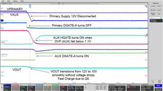

    图2:优先级电源多路复用器–从12V 主电源切换到10V AUX
    图2显示了从12V 主电源切换到10V AUX 的切换。 当一次侧降至10V 以下时、AUX 的 OVP 条件将被清除、OVP 电压降至1.1V 以下、并且 AUX 的 HGATE 将打开。 在切换期间、VOUT 从12V 平稳转换到10V、而不会出现任何压降。
