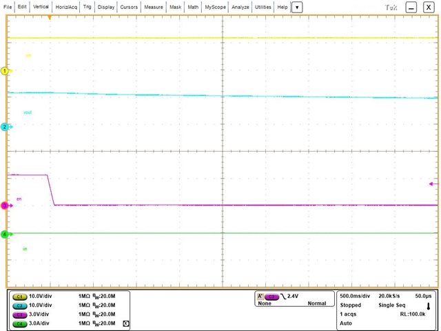

仿真模型或集成电路有问题? 在仿真电路中、我使用 EN 输入来打开/关闭 TPS25980 (TPS25982) IC。
如果 EN 输入变为低电平状态,输出将在大约0.7ms 后禁用,输出电容器将由 IC 放电,电流仅受电容器的 ESR 限制。 这种工作方式是真正的 IC、还是仅 PSpice 仿真模型缺陷?

    当 EN 变为低电平时,输入电压是多少? 输出电容器是否在0.7ms 后放电?
    Kunal Goel
    输入电压为24V (无变化)。 是的、当 EN 更改为低电平时、输出电容在0.7ms (延迟时间)后快速放电。
    您好、Mikhail、
    IC 功能是、当您将 EN 设为低电平时、器件将在一定的 us 延迟内关闭、这将取决于输出引脚上的 RC 时间常数。 当器件关断且输入电压为24V 时,电流不能流回电源,输出电容器将通过输出电阻对电流进行放电。 您能否共享模型文件或波形?

    遗憾的是、我无法附加包含测试仿真电路图片的文件以及包含注释的结果。 它是简单的测试电路(输入和输出电容、负载电阻和使能脉冲)。 根据仿真、如果输出电容的 ESR 为0.2欧姆、则放电电流峰值约为-80A (流入 IC 内部)。

    该模型的响应时间可能不准确、但电流不应返回 IC。 您是否正在使用 PSpice? 您是否在上传文件时遇到问题或电路是否处于 NDA 状态?

    我使用 OrCAD (PSpice)版本17.4-2019。 您可以使用 Webench Design Center 的仿真文件(上传文件 slvmd39.zip)重复我的仿真。 您只需修改 EN 输入电路:电阻分压器使用脉冲源(td=0.5ms、tW=12ms、t=50ms、tr 和 tf =20us、仿真系统配置不变)。 在这种情况下,反向电流峰值大于110A。
    但是、这个问题与仿真模型无关、主要问题是实际的 IC 运行。 在 TPS25980x (和 TPS25982)的 TI 数据表中,有有关使用 EN 输入启动的信息(波形),但如果使用 EN 输入禁用 IC,我找不到波形。
    您能否通过 EN 输入提供禁用 IC 期间输出电流和电压的测量波形信息?

    我可以提供波形。 您是否有用于评估的 EVM? 使用 EVM 评估器件将为您提供更好的了解

    我可以在下周中之前分享波形。
    Kunal Goel
    您好、Mikhail、
    请查看波形。 它们清楚地表明、不存在反向电流。
    1.3A 负载
    2.仅容性负载
