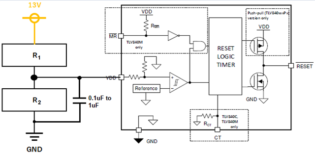

大家好、
客户希望使用 TLV840、但其输入为13V、高于绝对最大值
以下用途是否可接受?
如果是、我们应该使用什么分频器值?
我想复位电压会发生变化。
Koyo
    您好、Koyo、
    是的、可以使用电阻分压器。  此外、请在如下所示的输入端添加一个电容器:
    您知道客户使用的 TLV840型号吗?  对于电阻器值、客户希望 TLV840在多大电压下失效?  我建议将每个电阻器值保持在50K 欧姆以下。  使用的公式为:
    VIN *(R2/(R1+R2)= VDD
    其中 VIN 为13V。

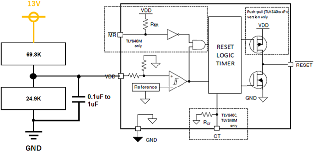

    您好 Ben、
    器   件型号为 TLV840MADL13DBV、因此阈值电压为1.3V。
    让我确保 分压器是否不会影响阈值电压。
    它们 认为复位将在 Vin 变为5.2V 时激活、因此它们将在 VDD 引脚和 GND 之间添加齐纳二极管。
    Koyo
    您好、Koyo、
    只需确认一下、客户想要使/RESET 引脚在大约5.2V 时无效?  如果是这种情况、请参阅下面的电阻分压器值:
    我相信您不需要齐纳二极管、因为该电容器将吸收 TLV840的 VDD 输入端的任何电压尖峰。

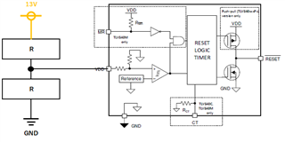

    感谢您的回答。
    齐纳二极管具有保护功能、可避免施加高于6V 的直流电压。
    如果他们认为没有必要,他们可以将其删除。
    Koyo
    您好、Koyo、
    来考虑一下、如果底部电阻器每个都断开、齐纳二极管将保护 TLV840 VDD 输入。
