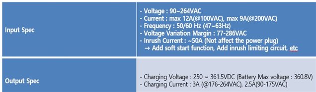

[规格]
-交流输入:220VAC
- LLC 块输入:DC 390V
- LLC 块输出:直流361.5V、1A (361.5W)

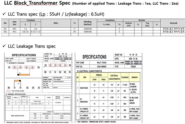

- LLC 变压器规格

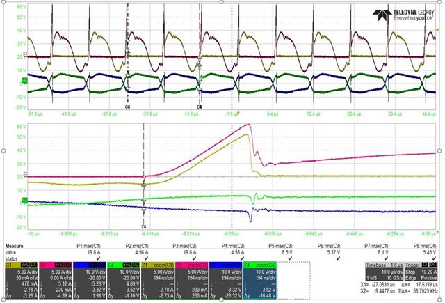

1.关于 LLC 操作的问题。
e2e.ti.com/.../_2800_UCC25600DR_29005F00_LLC_5F00_BLOCK_5F00_question.pdf

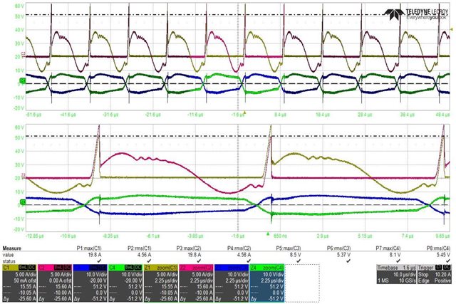

FET 在 LLC 模块运行期间裸片。
我认为输出电流过大、因此我尝试降低输出电流并对其进行操作、但结果是相同的。
问题1)在波形上、高侧和低侧之间的栅极波形似乎重叠。 正确吗?  应更正哪个部分?
问题2)电流在波形中关闭后瞬间上升。 应更正哪个部分?
问题3) 我请求查看电路图和 PCB 文件。  (如果有任何需要更正的器件、请告知我。)
电路图和 PCB 很难在网上披露、因此如果您告诉我们您的电子邮件地址、我们将通过电子邮件提供。  请告诉我们您的电子邮件地址。)
请检查并回答。
谢谢你。
