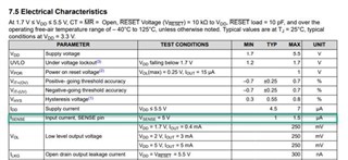

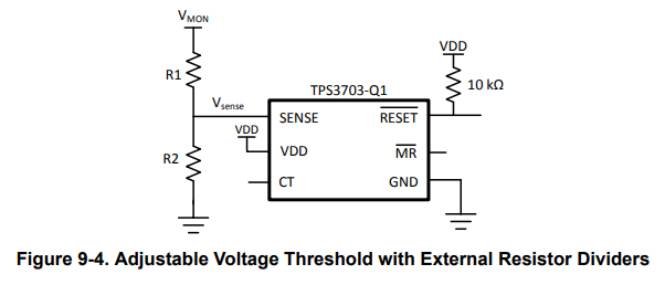

我的客户对数据表的第9.1.4节有疑问。   最后一段讨论了如何检查 Rsense 对电阻分压器精度的影响。
如果等式4和5按原样使用来计算 Rsense、则每次…Ω 时都会得到零除
使用电气特性中的 Vsense = 5和 Isense = 1.5uA 来计算 Rsense (最坏情况下的低电平)是否可行?
提前感谢您的支持!
Errol
    您好、Errol、
    如果 VSENSE = 5V 且 ISENSE = 1.5uA、则 RSENSE = 3.33Mohms。  从本质上讲、RSENSE 与下图所示的 R2电阻器并联。  RSENSE 越大、对 R2等效电阻的影响就越小。  这也是数据表中提到的"不准确"。  我希望我已经回答了你的问题。
