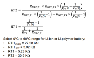

我对计算引脚 TS 和 REGN 上的 NTC 读数电阻有疑问。 计算结果如第20页的(1)和(2)所示。 从示例中:
R_NTC_T1 = 27.28k Ω(示例)
R_NTC_T5 = 3.02k Ω(示例)
V_T1 = 0.72
V_T5 = 0.35
如果我将这些数字插入第20页的公式中、我得到
RT2 = 24.19k Ω
RT1 = 4.9k 欧姆
数据表中30.9k 欧姆和5.23k 欧姆的结果接近、但不完全相同。 我缺少什么? 我想为我的情况计算数字、但我不确定如何使用该公式
    我们将在下一个工作周再次与您进行讨论。
    宁。
    V_T1 应为 73.3%
    V_T5应为34.2%
